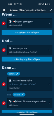

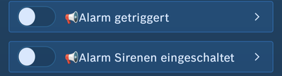

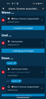

Ich mache das letztendlich nach dieser Methode mit einer "Taktautomation". Mehr auch hier. Damit schalten Zwischenstecker im Alarmfall ein, und automatisch aus sobald ich den Alarmfall quittiere.

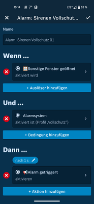

  • Zweite Automation zur Auslösung. Bei mir sinnvoll, aufgrund verschiedener Alarmprofie.Screenshot_20231227-152842.pngScreenshot_20231227-153432.png

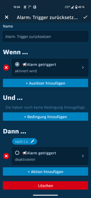

  • Abfragen ob Einschaltbedingung weiterhin gültig mittels zwei Automationen (2 Sekunden Takt)Screenshot_20231227-151716.png
