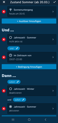

Du könntest dir auch mittels sonnenauf-/untergangszeiten und entsprechenden Zuständen helfen:
Unter z.B. https://sonnenuntergang-zeit.de/ die Zeiten für deine Region und den Monat raussuchen und entsprechend in die Automationen eingeben...

@Gismo007
Nur um mich nicht mit fremden Lorbeeren zu schmücken, das ist nicht "meine" Variante. Irgendwo hier im Forum gab es bereits diese Lösung, hatte nur keine Lust den link zu suchen.
Ich glaub das mit den Jahreszeiten bzw Sonnenauf-/Untergang stammt ursprünglich von STDesign, wenn ich mich recht erinnere.
SHC II mit 19 Bosch Smart Home Geräten (28 Geräte insgesamt), 31 Automationen, Samsung Galaxy S20 FE mit Android 13
Auch sehr schön! Hier würde auch ein Zustand reichen, da in deinem Beispiel ja ohnehin immer genau einer aktiv und der jeweils andere inaktiv ist.
@Maurice
Stimmt. Einer hätte gereicht.
Ich wollt mir die Option von weiteren Jahreszeiten bzw ggf einzelnen Monaten offen lassen, deshalb hab ich das bei mit so hinterlegt.
