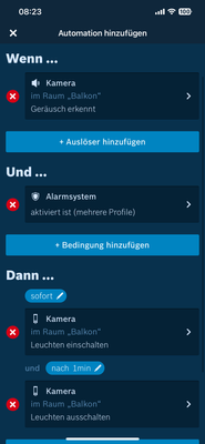

Hey, meinst du so?
ich möchte, dass die Kamera nur an ist, wenn der Alarm auch aktiviert ist. Das habe ich mit einem Szenario umgesetzt.
passt die Automation aus deiner Sicht?
also wenn die Kamera ein Geräusch erkennt und der Alarm aktiv ist, soll die integrierte Lampe für 1 Min an sein.

Hey, meinst du so?
danke
Hallo, sieht erst mal gut aus. Wenn jetzt tagsüber das Alarmsystem an ist, würde dann auch das Licht am Tage angehen.
Daher, wenn gewollt, kannst du als Bedigung noch "nachts" mit reinnehmen.

Vielen Dank für die schnelle Hilfe. Habe es eben erfolgreich getestet!
