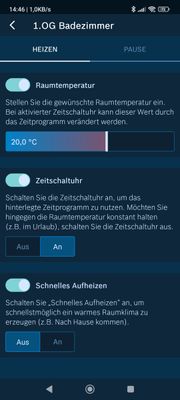

Nein nur die Uhr muss auf on stehen. So funktioniert das dann Automatisch. Hast du auch kontrolliert das bei allen Räumen auch beim nach Hause kommen alle
Raumtemperaturen zugefügt wurden ?

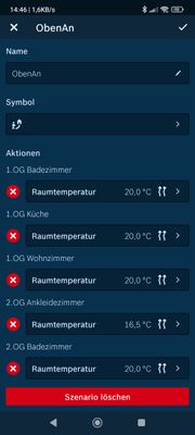

Hab Mal ein paar Bilder gemacht wie es bei mir aussieht.
