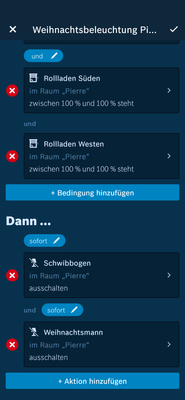

Ich habe eine Automation/ Zustand erstellt und möchte erreichen, wenn beide Rollläden in dem Raum unten sind, sollen die schaltbaren Steckdosen ausschalten. Dies bekomme ich aber so nicht hin.
Wenn die Rollläden unten sind, bleiben die Steckdosen an. Wenn ich dann den "Zustand" Deaktiviere und wieder aktiviere gehen die Steckdosen aus.
Funktioniert meine gewünschte Automation siehe oben so nicht oder was muss ich ändern damit es funktioniert? Danke für eure Hilfe.

Also ich habe es eben mal durchprobiert , bei mir schaltet sich der Zwischenstecker aus wenn das Rollo unten ist und die eingestellte Zeit erreicht ist . Ich habe aber das Rollo zwischen ca.8o% - 100% gestellt ,nicht zwischen 100 % und 100%. Vielleicht registriert er die exakten 100 % nicht.

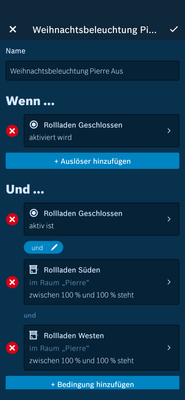

Auslöser sind immer Ereignisse. Die Automation wird nur genau in dem Moment ausgeführt, in dem das Ereignis eintritt - bestimmte Uhrzeit, Zustand ändert sich, Türkontakt wird geöffnet etc. Sobald dieses Ereignis eintritt werden die Bedingungen geprüft und dann ggfs. die Aktionen ausgeführt.
Da es leider kein Ereignis "Rollladen wird geschlossen" gibt bleibt dir nichts anderes übrig, als zu bestimmten Uhrzeiten oder auch zyklisch alle x Sekunden / Minuten zu prüfen, ob sie geschlossen sind.

den Zustand "Rollladen geschlossen" aktiviere ich derzeit manuell. Ja stimmt, die Rollladensteuerung als Auslöser "Wenn" wäre perfekt.

Die Automation funktioniert so nicht. Sie löst nur aus, wenn der Zustand "Rollladen Geschlossen" aktiviert wird. Du hast aber keine Automation, die den Zustand aktiviert. Leider lassen sich die Rollladensteuerungen nicht direkt als Auslöser verwenden, sondern nur als Bedingung. Schau dir mal diesen Beitrag an, wie sich das umgehen lässt.

Hallo Maurice,
ich habe deine Automation für den Takt bzw. bei mir "Rollladen geschlossen" umgesetzt und so ist mein Anwendungsfall gelöst. Die Zwischenstecker schalten nun ab wenn die Rollläden geschlossen werden.
Danke für deine Unterstützung.
