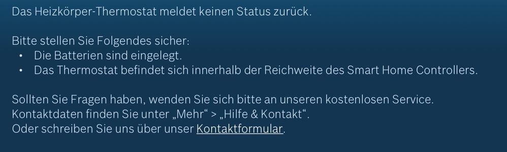

Also, aktueller Stand gerade eben: keine rote Leuchte, kein Warndreieck in der App. Obwohl ich nichts verändert habe.
wenn es Probleme gab, äußerte sich das so:
- rotes blinken
- manchmal, nicht immer: zusätzlich Anzeige in der App wie Screenshot 5E573427-334C-4D17-B65E-6FA5694A819B.jpeg
