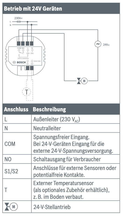

Ich habe auch eine Heizpumpe pro Etage, die ich pro Etage schalte. Auf zwei der drei Etagen gibt es nur eine Zone, also habe ich es jetzt so eingestellt, dass er, wenn sich der Stecker einschaltet, auch das Relais einschaltet. Und wieder aus dem Stecker aus. Der Stecker ist auf Heizung eingestellt.
Für die Etage, in der es vier Zonen mit 1 Pumpe gibt, wechsele ich vorerst zum Raumthermostat II 230V, der über ein eingebautes Relais verfügt, das auch 24V/potenzialfrei schalten kann.

Ich sehe, dass andere es auf die gleiche Weise gelöst haben, wie ich es mir für zwei Etagen mit einem Smart Plug auf Heizung ausgedacht habe.
Dann brauche ich nur noch zwei zusätzliche Stecker, und einen, den ich jetzt für etwas anderes verwende, werde ich verschieben, um ihn für eine der anderen Zonen verwenden zu können.
Die 230-V-Thermostate können dann zurückgegeben werden, was wieder spart. Da ich keine 230 V an der Montagestelle habe, wollte ich die dünneren Thermostatdrähte dafür missbrauchen, aber das ist immer noch sicherer.
