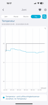

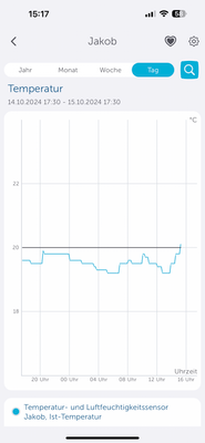

Hier mal quasi Live die Verläufe:
Oben im Dach zeigt die Kurve eher nach unten:
In der Wohnung leichte Verbesserung nach oben. Schwarze Linie ist die Soll-Temperatur, die ich auf 21 Grad gestellt habe.

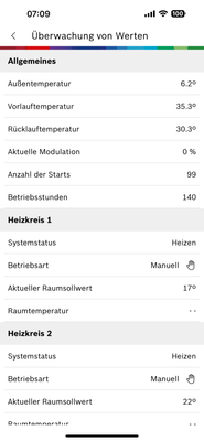

 und hier die aktuellen Daten der Wärmepumpe. Seit 2 Stunden auch endlich mit der Solarthermie.
Ich müsste eigentlich überall 2 Grad mehr haben..

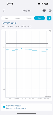

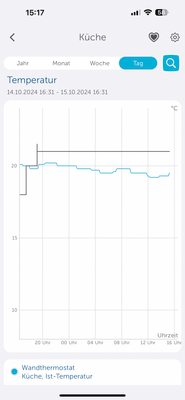

Aber kurzer Report von heute morgen: wir sind in der Nacht zwar nicht weiter abgesackt, aber trotzdem auch nicht auf Wunschtemperatur gelandet.
 Also heute noch mal abwarten? Oder am Rädchen drehen?
Temperatur Dachzimmer:
Küche ( mit Nordwand und Fenster gen Osten - also geringe Sonneneinstrahlung)
 (Wird nächste Woche unser Schlafzimmer, wir ziehen die Küche um - muss also auch nicht super warm werden)

Warum hängt eigentlich Heizkreis 1 immer auf 17C Raumsollwert? Ist das dein Heizkreis oder der mit der Fußbodenheizung?
Die Raumsolltemperatue beeinflusst nämlich die Vorlaufberechnung.
Und ja geh dann ruhig erstmal auf 25/37/1K hoch.
