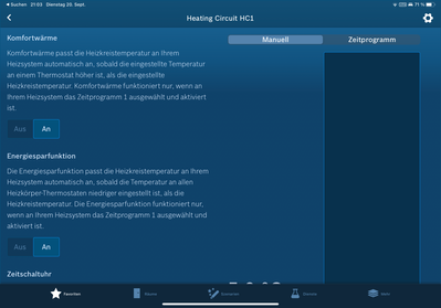

@Dirk2 Du kannst in der BSH App eine Verbindung zur EasyControl App herstellen. Bei uns ist eine Buderusheizung mit der MyBuderus App.
Wenn wir die HT auf Heizpause stellen, wir die Heizkreistemperatur auf 5° gestellt:
In der BSH App gibt es dann noch folgende Optionen für den Heizkreis:
