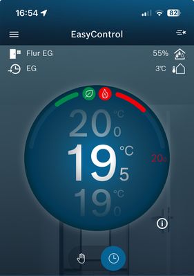

Und im Homescreen auch:
Taucht irgendwo ne Hand auf? Oder oben links ist es leer? Dann passt etwas nicht.

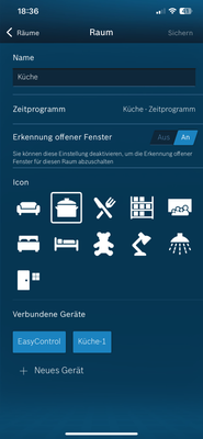

Nachtrag: Ist EasyControl/CT200 auch einem Raum zugeordnet und ist dieser in eines der Zeitprogramme damit integriert? Also z.B. Küche? Im HomeScreen oben links auf den Raum klicken.
Ja es ist alles genau so.

Nur um alles auszuschließen: Ich sehe kein HKT Küche in den Kacheln unten. Ist vielleicht auch normal so, da dort der CT200 ist. Kann es nicht prüfen, er hängt bei mir im Raum Flur, in dem es keinen Heizkörper gibt. Das HKT Küche ist auch dem Raum Küche und damit dem Zeitplan Küche zugeordnet und hat insofern auch die 15 Grad als Programmierung?
Du könntest testweise die Temperatur Küche auf 25 Grad stellen. Heizt der Heizkörper dann? Und ist vorher kalt? Dann liegt es vermutlich schon an der Abwärme der Therme.
Ja das HKT wird auch in der App in der Küche angezeigt.
