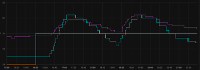

So, habe jetzt mal ein Setup aufgestellt, wo man genau beobachten kann, was passiert.
Hier ein Zimmer, heute von 15:00 bis 22:00:
Orange: Soll, Blau: Ist Thermostat, Lila: Ist Thermometer weit vom Heizkörper entfernt im Raum.

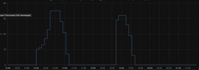

Hier die Ventilöffnungen dazu:
Bedeutet: 2x wird man im Raum durchgekocht, der Rest der Zeit sind die Heizkörper eiskalt.

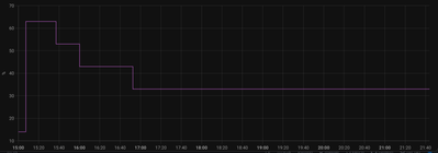

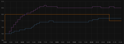

Hier ein Raum, der ähnliche Eigenschaften hat (ist nur etwas kleiner), dafür mit HT I gesteuert wird:
In diesem Raum habe ich das Thermometer im Raum an einer zur Zeit ungünstigen Stelle, weil fast hinter einem Schrank, daher würde ich hier auch nicht unbedingt per Offset nachbessern wollen. Was man aber klar sieht: keine komischen Heizwellen, Temperatur wird recht genau gehalten, Heizkörper ist nach dem ersten Anheizen die ganze Zeit lauwarm, man fühlt sich im Raum wohl.
Beim HT II habe ich das Gefühl, dass <18% geschlossen ist, und >40% wenig Unterschied zu 100% macht, somit entstehen dann solche Heizkurven. Die Kalibrierung und richtige Regelung des Ventils muss endlich an den Thermostaten sauber funktionieren! Dann wird auch der Heizalgorithmus es nach ein paar Tagen mitmachen, mit der aktuell gefühlten binären Steuerung bringt es halt nichts (es sei denn, Ihr wollt mit PCM regeln und Bosch investiert Groß in Batterieproduktion 😈🤪)...
Mal aber Spaß beiseite, das oben erwähnte Problem gibt es bei unseren 3 HT II, dafür regeln alle unsere 4 HT I haargenau. Bitte nehmt endlich das Problem wahr und reagiert drauf! Die Kundenzufriedenheit wird nicht besser, ich kann auch nicht glauben, dass das "Ausnahmefälle" betrifft, dafür sieht man viel zu viele Beschwerden mit gemischten Situationen...
misan
Ich kann Deine Aufzeichnungen,  wie es auch schon WS getan hat, nur bestätigen.  Wünschenswert wäre eine Temperatursteuerung mit dem HT II wie es mit dem HT I möglich ist.
