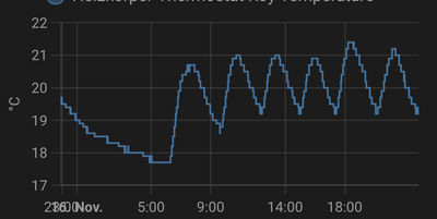

So, neue Version läuft bei uns jetzt 1 Tag. ich zeige mal das Verhalten in einem Raum, wo 20° Soll eingestellt sind:
Es gibt ganz sicher eine Temperatursteuerung, aber 2° Band ist einfach deutlich zu viel. Im schlimmsten Fall wird erst bei <19° nachgeheizt, und dann teils bis über 21°. Wenn wir jetzt Vorlauftemperaturen von 70° hätten, könnte ich es mir erklären, aber bei den milden Temperaturen liegt gerade Vorlauf bei ca. 40°,  da muss ja schon deutlich etwas passieren, dass übersteuert wird...

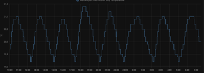

Hier ein anderer Raum mit HT I:
Auch 20° eingestellt, problemlos 20,3°-21° Band, das ist 1/3 an Schwankung im Vergleich zu HT II.
Bei HT I habe ich Räume, wo nachts auf 18° mit kurzweiligen 2% Ventilöffnung die Temperatur knapp angepasst wird, man sieht in den Grafiken ganz genau, wie die 2% Ventilöffnung eine Auswirkung auf die Raumtemperatur hat.
Bei HT II kann man ganz genau sehen, dass Ventilöffnungen unter 18% keinen Durchfluss bringen. Vor dem Update blieb das Thermostat bei 14% hängen und es tat sich nichts, nach dem Update wird immerhin progressiv hochgesteuert.
Am Ende bringt das nichts, wenn der Heizalgorithmus Abweichungen der Ventilöffnung von über 15% irgendwie ausgleichen muss, das kann einfach nicht funktionieren.
Von daher werde ich auch mein Serviceticket nochmal beantworten mit der Aussage, dass der aktuelle Zustand besser ist, und ein sinnvolles schnelles Workaround ist, aber das Problem eindeutig nicht löst.

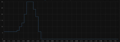

Ein weiteres Phänomen:
Gestern Abend gelüftet, dann ging Ventil auf 5% (ca. 21:30):

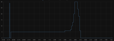

Obwohl Soll auf 20° steht, wurde die ganze Nacht Ventil auf 5% gelassen (kein Durchfluss). Erst so gegen 3:00 wurde wieder langsam hochgeregelt:
Hier nochmal der Heizzyklus:
Hier sieht man wieder, erst wo Ventil auf 20 oder 30% stand, gab es Wärmeabgabe, früher gar nichts. Und dann wird halt irgendwann übersteuert, und bei 21° schaltet er dann aus, und es wird nichts mehr nachgeregelt, womit die Zimmer wieder abkühlen, somit immer eine Schwankung in 2° Bereichen.
