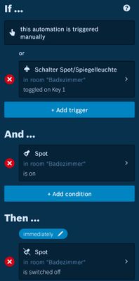

Ich möchte die neue "Entkoppelung" der Lichtsteuerung nutzen, da daran zwei Lampen hängen die ich per Philips Hue Bridge eingebunden habe. Geschaltet wird über Wippschalter, nicht über Taster.
Verstehe ich es richtig, dass ich nicht direkt bei der Lichtsteuerung angeben kann, welche Lampe gesteuert werden soll, sondern das über Automation machen muss? Ich habe das ausprobiert und die Entkoppelung funktioniert. In der Automation habe ich sowohl "An/ausschalter" als auch "Tastendruck" als Auslösen verwendet und mit entsprechenden Bedingungen verbunden. Leider bekomme ich es nicht hin. Die Lampe wird einfach nicht ausgeschaltet. Gibt es ein Beispiel, wie das ganze gedacht ist?
Danke und Gruß,
Salibor
explizit
Hi, also ich habe einen Taster an einer Lichtsteuerung und dann entkoppelt. Die Hue Lampe hat ja Dauerstrom und dann kann ich diese bei zusätzliche Tastenbelegung auswählen. Du brauchst keine Automation, aber vmtl. steht die Funktion nur zur Verfügung wenn du einen Taster angeschlossen hast.
Die Konfiguration direkt in den Einstellungen der Lichtsteuerung II funktioniert nur mit Taster. Bei einem Schalter musst Du es in der Tat mit zwei Automationen lösen:
