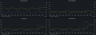

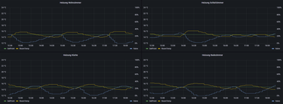

als Antwort auf das unvermeidbare Überschwingen (bisher bei mir bis zu +2,5°C) welches in einzelnen Fällen auftreten soll zeige ich mal mein letztes Update dazu. Die Temperaturen werden nun fast immer besser als Soll +1 Grad gehalten. DIe Ventile öfnnen und schließen viel gleichmäßiger.
Gestern von 14 Uhr bis 21 Uhr, um den Übergang von Abwesend zu Anwesend zu zeigen. Wohnzimmer hatte ich bewusst tagsüber auf 18° laufen gelassen.
Heute die letzten 6 Stunden bis eben, alle Thermostate auf abwesend für Konstant 15°
Hinweis: an den Heizkörpern oder der Installation hat sich nichts verändert. Aber an den Ventilen habe ich eine Veränderung vorgenommen.
Magnum
in Küche und Badezimmer öffnen die Ventile schon weiter, obwohl die Solltemperatur noch niedrig eingestellt ist? Berücksichtigt Bosch die Aufwärmzeit und regelt entsprechend früher, oder ist es ein Problem der Aufzeichnung?

@Magnum, die Aufzeichnung ist OK.

Wenn Du die Kurven mit einem HT2 aufgenommen hast, musst Du eine Sonderanfertigung haben …
