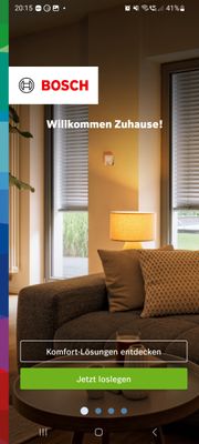

 Anbei der Screenshot des derzeitigen Fehlers

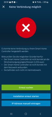

Danke Heimi, leider ist eine Fehlerbehebung aus der Ferne nicht möglich. Meine Rückfalloption war  meine Frau, leider dennoch ohne Erfolg.

Hallo @UlrichB,
siehst du auch den „Willkommen Zuhause!“-Screen?
Dann hilft nur abwarten und hoffen, dass Google die neue App schnell durch den Review lässt. Bitte die App einfach in diesem Zustand belassen, dann das Update installieren, sobald es verfügbar ist. Danach sollte der Zugriff wieder funktionieren.
