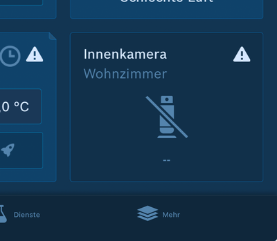

Unsere Innenkamera zeigt in der BSH App auch einen Fehler.

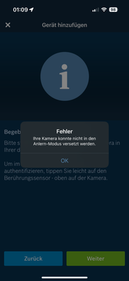

@Ulrike Sie lässt auch nicht mehr zur BSH App hinzufügen:
Perfekt, die Innenkamera II ließ sich wieder einbinden.
