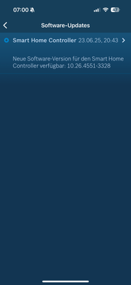

wir haben soeben die Ursache gefunden, wieso bei einigen von euch nach der Installation der Version 10.28, die alte Version 10.26 zur Installation angeboten wird.
Bitte diese Version NICHT installieren!
Wer nach der 10.28 die 10.26 schon installiert hat, erhält voraussichtlich morgen (24. Juni 2025) automatisch erneut das Update auf 10.28. Bitte entschuldigt die Verwirrung.

Nach jetzigem Stand gibt es jetzt zwei Situationen:
1. Wer nach der 10.28 wieder die 10.26 installiert hat, bekommt entweder demnächst oder im Laufe des Dienstags erneut ein Update auf 10.28 zugewiesen und sollte dieses installieren.
2. Wer nur die 10.28 installiert hat und ein Update auf 10.26 angeboten, aber nicht installiert hat, muss nichts weiter tun. Das 10.26 Update wird von uns in der nächsten Stunde zurückgezogen. Ggfs. ist noch eine falsche Push-Nachricht oder Meldung unter Software-Updates sichtbar.

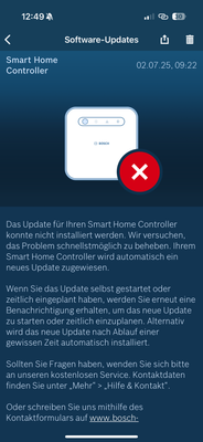

1) iOS User sehen vereinzelt, dass der SHC noch aktualisiert wird und haben keinen Zugriff.
2) Einige User sehen eine Meldung, dass ein Update (auf Version 10.26, 10.28 oder unbekannt) angeboten wird. Die Meldung lässt sich nicht entfernen und das Update auch nicht ausführen.
➡️Beides wird sich durch die Fortsetzung des Rollouts am Nachmittag beheben. Wir bitten noch um ein wenig Geduld!

Das Update auf Version 10.28 wurde nun fortgesetzt und die ersten Controller bereits erfolgreich aktualisiert. Dies sollte die beiden übrigen Probleme (s. Update von 12:00 Uhr) ebenfalls beheben. Bitte beachtet, dass es mehrere Stunden dauern kann, bis das Update bei euch erscheint. Möglicherweise erhaltet ihr diesmal keine Push-Nachricht. Im Zweifel findet ihr das Update unter „Meldungen“ (Glockensymbol) > „Software-Updates“.

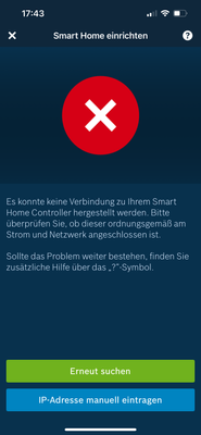

Seit dem Update heute, 24.06., ist mein Controller nicht mehr erreichbar .  Er blinkt dauerhaft. Vom Strom trennen,  Router neu starten,  hat nichts gebracht. Die App kann ich deshalb auch nicht mehr benutzen. Was soll ich machen????

Led blinkt seit Stunden. Wie soll das Problem behoben werden, wenn der Controller nicht mit der App verbunden werden kann?

Meine Bridge ist seit dem Update nicht mehr funktionstüchtig. Es blinkt nur gelb..... Auch in der App keinerlei Verbindung mehr...
