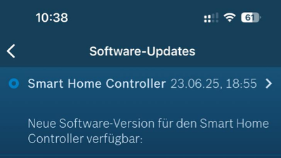

Mir wird seit heute (25.06.) erneut ein Update für den BSHC-2 angeboten. Und zwar die selbe Versionsnummer eben der Software, die ich seit dem Neustart (und damit Wieder-Erreichbarkeit des Systems) heute Morgen bereits installiert habe. Es handelt sich um die Version 10.28.4742.3339
Habe grad keine gesteigerte Lust das grade wieder laufende System "in Gefahr zu bringen" - auch wenn Bosch ja den Fehler in der Cloud-Komponente, die den Reboot unterbunden hat, gefixt hat.
Gibt es Andere, denen das bereits installierte Update (laut App-Einstellungen / Mehr /  System / Informationen Smart Home Controller erneut als Update angeboten wird?
Wie soll man sich hierbei verhalten? Einfach "nochmal" installieren, oder abwarten / nichts tun, weil Update fälschlicherweise erneut gepusht? Am 02.07, 17:45h soll automatisch installiert werden...
Bitte um kurze Einschätzung. Danke

Guten Abend, es wird in der App immer noch das Update 10.26 von vor einigen Tagen vorgeschlagen. Erscheint vor dem geplanten Update der App noch eine neue Firmware damit die alte Meldung verschwindet, oder wird die Meldung mit dem Update der App verschwinden?
Bei mir sieht es auch so aus.
@Hadie59@Bishbosh1969, installiert ist aber die 10.28.x?
Dann einfach ignorieren. Die Meldung wird mit dem nächsten Controller-Update überschrieben.
Ja die Version 10.28. ...... ist installiert.
@Bishbosh1969 @Hadie59 Bitte wartet mal das App Update ab. Solange dann einfach die Meldung ignorieren.
