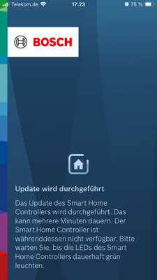

Meine App hängt seit Stunden in diesem Startbild .
SHC 2 ist durch alle LED grün
was kann ich tun ???
  • App mal per „Taskmanager“ komplett geschlossen?
  • Handy mal rebootet?
  • Sicher, dass das Handy über das WLAN auf den SHC II zugreifen kann. Kein Gast WLAN?
  • SHC II mal für 10min stromlos gemacht und neu gestartet?
iPhone 12 mit iOS 18
