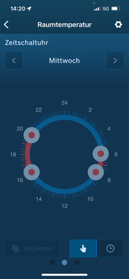

Ich habe hier jetzt noch mal alles auch nach deiner Beschreibung resettet und nachdem ich den Heizkörper Thermostat 2 wieder angelernt habe, sind die eingestellten Tages Heizzeiten immer noch vorhanden. (diese sollten doch bei einem resett beziehungsweise Zurücksetzen des Systems und des Thermostats nicht mehr da sein oder liege ich da falsch?)
Siehe Bild.
aber keine Sorge ab morgen wirst du nichts mehr von mir hören.
dann lass ich euch hier im Forum in Ruhe und ihr könnt stolz sein auf euer super funktionierendes System sein.

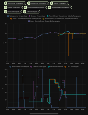

heute hatte ich mal die Ruhe, die Tschamm Integration in HomeAssitent zu installieren und sehe damit endlich auch die Were des RT II und inbesondere auch die Solltemperaturen.
Seit dem Update auf 10.12 vom 30.01. fällt mir auf, das unser Wohnzimmer nachmittags nicht mehr geheizt wird, obwohl die Warmphase bis 22:00 Uhr geht.
Jetzt sehe ich, dass die Solltemperatur auf 17° abgesenkt wird. Ich bin mir aber sicher, dass nicht eingestellt zu haben:
Steffen_M
Gleiches Bild gestern bei mir. Früh wurden die Zeitprogramme gestartet (bei 2 der Räume 2h zu früh, alle anderen korrekt). Am Nachmittag wurde angeblich in keinem der Räume eine zweite Heizphase gestartet. Da die Temperaturen aber nicht abgesenkt waren und die App auch die Heizphase zeigte, bin ich auch am Grübeln, was das wohl wieder ist. Eventuell spinnt aber halt auch diese Integration. Falls dir aufgefallen ist, kannst du z.B. die Luftfeuchtigkeit nicht auslesen.
