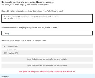

Systemprotokoll hab ich gesendet.
Leider kann ich kein Ticket erstellen. Es erscheint:
Ich weiss aber nicht, wo das sein soll...
Hallo @KW,
an welcher Stelle im Kontaktformular taucht diese Fehlermeldung auf?
@Sabrina
@Sabrina
Habs selber gefunden. Namen mit Bindestrich sind nicht erwünscht....

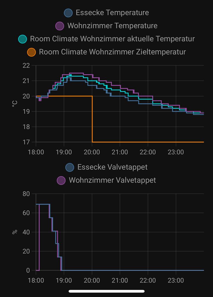

Also habe ich zum x-ten Mal 🥱 die beiden HT II im Wohnzimmer zurück gesetzt. Ergebnis:
Die Warmphase wurde diesmal korrekt beendet, durch den Reset hatte sich das Ende 20:00 eingestellt:
Die Aufheizphase heute morgen war aber wieder absolut unverständlich. Die Warmphase wurde korrekt um 06:00 Uhr gestartet. Danach verharrte die Ventilöffnung für 45 Minuten bei 30 %, um dann um 07:00 Uhr, bei -0,3° zur Zieltemperatur, auf 100 % aufzumachen. Mit dem Ergebnis, dass auf 21,2°, also +1,2° zur Solltemperatur überheizt wurde. Diese Regelstrategie soll mir mal einer erklären?!?!

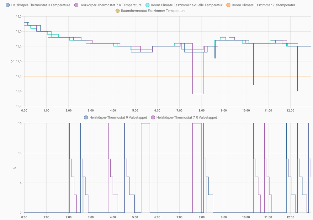

Heute Nacht hatte ich in einem meiner Räume mit RHII auch ein ziemlich bizarres Verhalten der Thermostate. Obwohl die Soll-Temperatur noch überschritten war, wurden immer wieder abwechselnd die Thermostate minimal geöffnet - immer auf 15% und dann wurde es schrittweise wieder geschlossen. Ähnliches Verhalten habe ich bis jetzt noch nicht feststellen können.
Bist du jetzt auch zum ersten Mal in den "erlauchten" Kreis mit diesem Regelverhalten aufgestiegen? Also nach dem Reset? Dachte immer zumindest bei dir arbeitet die Regelung ordentlich.

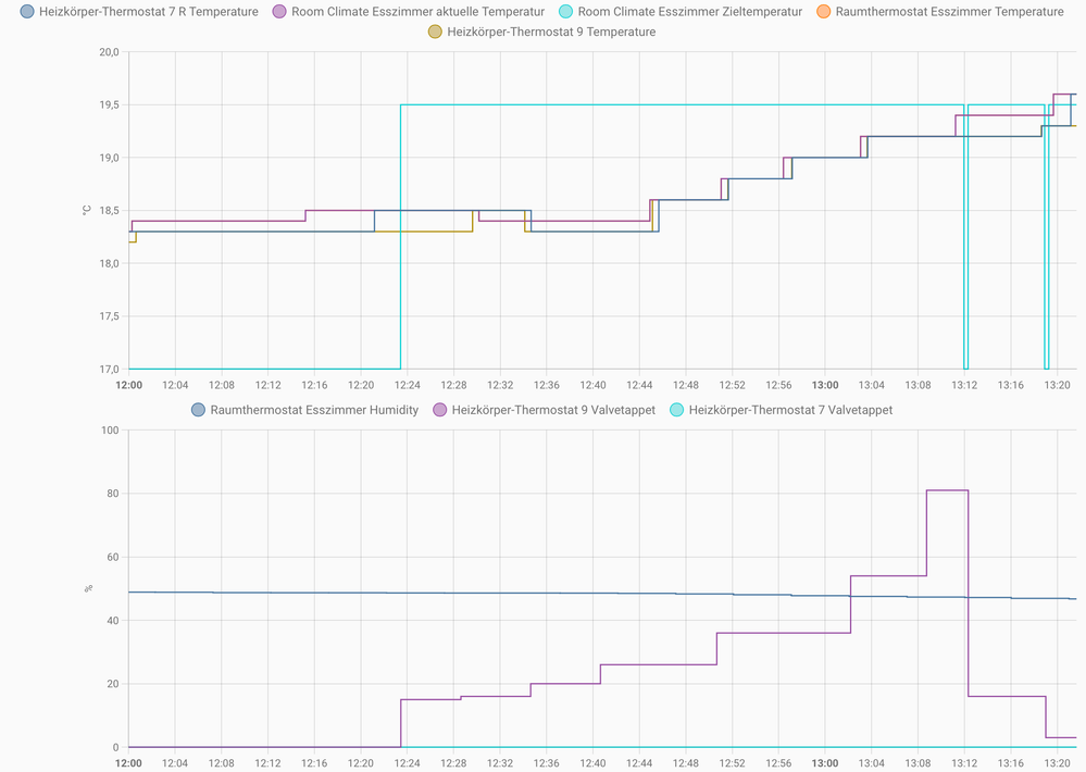

Hier noch eine weitere Feststellung zum Raumthermostat II. Programmierte Zeit für den Start der Warmphase ist 13:30. Unschwer zu erkennen, dass auch hier wieder die Zieltemperatur vom System vorzeitig nach oben gesetzt wurde.
Die App zeigte auch die Zieltemperatur der Warmphase an.
Um 13:12 Uhr und um 13:18 Uhr habe ich jeweils auf dem Raumthermostat II nachgesehen, welche Zieltemperatur dort eingestellt war. Dort wurde mir die Temperatur der Kaltphase angezeigt. Wie man gut sehen kann, wurde dadurch im Raum auch kurzzeitig die Zieltemperatur wieder auf die Kaltphase gesetzt. Dies wurde aber anscheinend im nächsten Moment wieder übersteuert.
