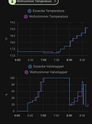

Heizphasen heute:
Die Thermostate haben um 6.20 Uhr geöffnet bei +0,3° zur Kaltphase. 40 Minuten später, um 7 Uhr waren sie zu 100% geöffnet.
Um 08.00 Uhr, Beginn der Warmphase 20°, haben die Thermostate zugedreht. Um dann langsam 🐌 wieder weiter zu öffnen.
Um 08.30 Uhr haben sie, bei -1,3° zur Solltemperatur wieder zugemacht. Danach habe ich noch einmal das Schnellaufheizen gestartet (die 80%).
Das morgendliche Aufheizen hat sich mit dem aktuellen Update wirklich massiv verschlechtert. 

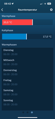

Wie wärs denn, wenn ihr uns, bis das Problem hoffentlich irgendwann mal gelöst ist, eine dritte Temperaturstufe spendieren würdet?
Beim Aufheizen am Besten eine Boost Stufe, bei der das Ventil einfach 100% aufmacht. Es könnte dann jeder diese Stufe eine gewisse Zeit (zB 20min) programmieren, das würde das Aufheizen massiv beschleunigen.
Beim Absenken würde bei mir und auch einigen anderen hier eine "Zwischenstufe" helfen, um den massiven Überschwinger etwas abzufangen.
Wie gesagt, nur vorübergehend. Eine dritte Soll Temp. dürfte programmiertechnisch ein Klacks sein - im Gegensatz zu einem lernfähigen Regler...

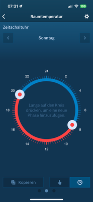

Das kannst Du doch schon jetzt Alles mit der Automation machen und das sogar fuer mehr als 3 Temperaturbereiche.
Es gibt eine Kaltphase und eine Warmphase. Wo bitte kann ich da 3 oder mehr Temp. eingeben?
Wie ich geschrieben habe, ueber die Automationen. Diese einrichten, das Thermostat auf manuell stellen und gluecklich sein.
Nur weil es diese Funktion und die Fenster Sensoren gibt, bin ich von der wunderbar funktionierenden Fritz/Comet Loesung weg.
Zu finden unter Szenarien als zweiter Reiter
Ah ok, habs gefunden. Mal schaun, ob ich mich hier zu Tode programmier...

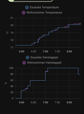

@Sabrina Stand heute Morgen: die Solltemperatur ist seit 20 Minuten um 0,1° überschritten und die beiden HT II ballern weiter auf 100% Ventilöffnung. Erst nach 30 Minuten erfolgt eine Reduzierung auf 80%.
Das die Solltemperatur 2 Stunden zu früh erhöht wurde, wurde ja schon ausführlich beschrieben.
Ich habe heute morgen um 06:30 Uhr mal geschaut, Solltemperatur war auf 20° (1,5 h zu früh, leider nicht dokumentiert).
Wieso dann die Thermostate minutenlang bei 25% (praktisch kein Durchfluss am Ventil, wie hier schon häufiger und von verschiedenen Usern beschrieben) und 40% verharren, ohne das es eine Temperaturerhöhung stattfindet, erschließt sich mir nicht. Erst nach 30 Minuten, als die 40% erreicht sind, erfolgt langsam eine Temperaturerhöhung. Es dauert dann weitere 30 Minuten bevor, bei immer noch -1.0° zur Solltemperatur,  auf 80% erhöht wird. Kurz vor erreichen der Solltemperatur erfolgt dann die Öffnung auf 100%.
Das würde ich mir eigentlich genau anderherum vorstellen:
  • -2,5° zu soll: 100 % Ventilöffnung
  • Temperatur steigt und erreicht -1.0° zu Soll, Reduzierung auf 60%
  • Solltemperatur wird erreicht, 10%
  • usw.
