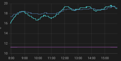

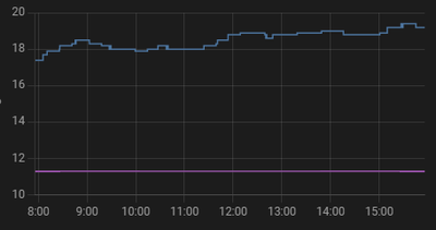

Beispiel Raum Wohnzimmer mit 37 m², zwei Heizkörper, wovon seit der Umstellung einer immer aus ist.
Heute habe ich um kurz vor 8 Uhr den Wert auf 19 Grad gesetzt. Um 9 Uhr auf 18 Grad reduziert und um 11:30 Uhr wieder auf 19 Grad erhöht.
Die Temperatur am hell blauen Thermostat schwankt erwartungsgemäß etwas. Dies hängt am Heizkörper der an ist und ist neben der Terassentür, wo ich auch öfters mal raus gelaufen bin.
Betrachtet man aber das Thermostat das 4 Meter entfernt am Heizkörper hängt, der aus
ist, zeigt sich ein konstanter Temperaturverlauf wie eingestellt.
Dies, wie beschrieben, mit einer Vorlauftemperatur von 35 Grad
Diese Woche war mehrere Tage niemand zuhause und selbst aus einem stark ausgekühltem Raum sind die Werte gut und aus Effizienzsicht ok.
