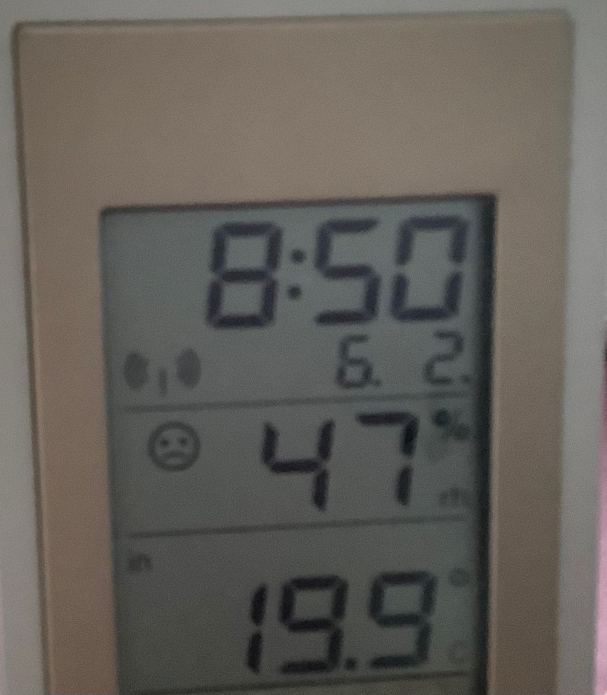

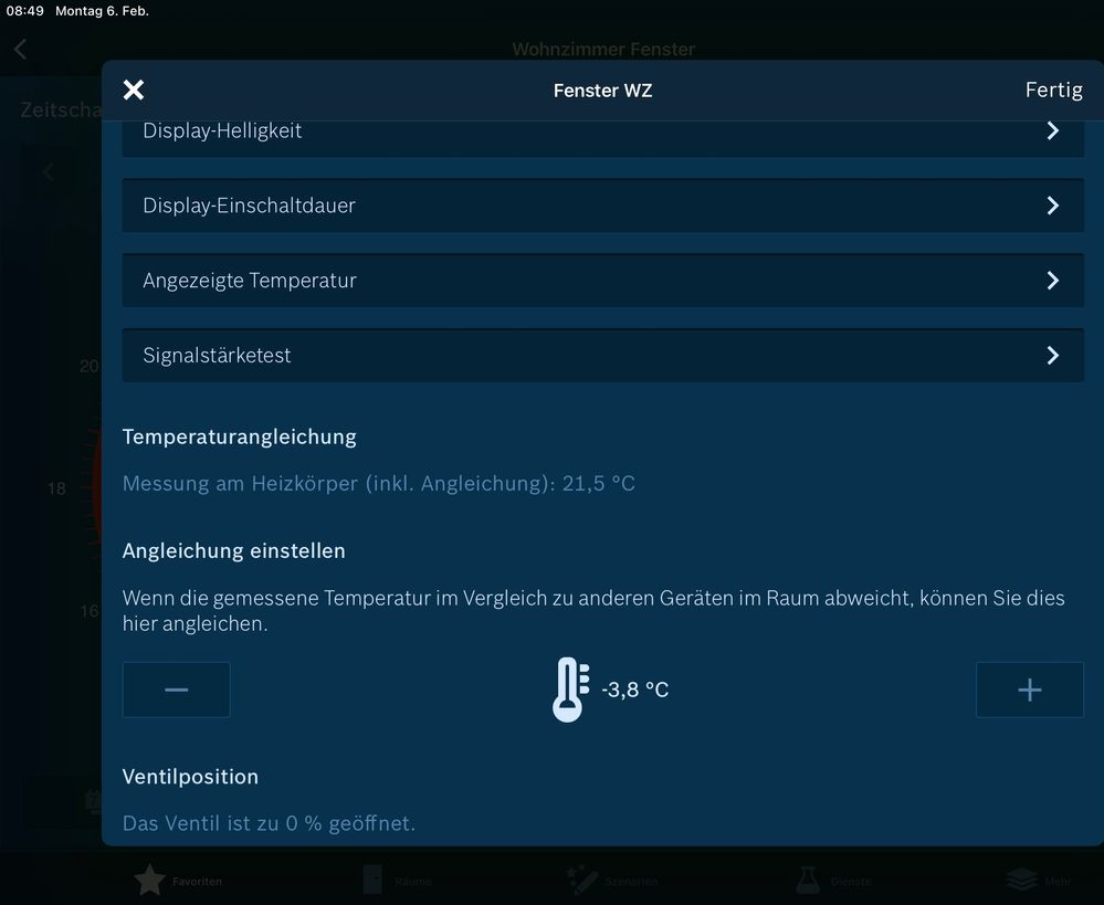

Mal wieder 7:30 Uhr in ein kaltes Wohnzimmer gekommen, wo seit 6:00 auf Solltemperatur 20 Grad geheizt werden soll. Bilder sind 8:50 aufgenommen.
Gestartet bin ich bei 18,5 Grad als ich ins Wohnzimmer kam.
Schaut euch an, wie sehr sowieso schon die gemessene Temperatur angeglichen wurde…
(und zwar nicht für das Foto 😉  )
Wie weit können die Thermostate bei der Messung falsch liegen?!
Und nein, es scheint keine Sonne auf das Thermostat…heute ist keine Sonne und es schneit.
Und draußen sind Minusgrade.

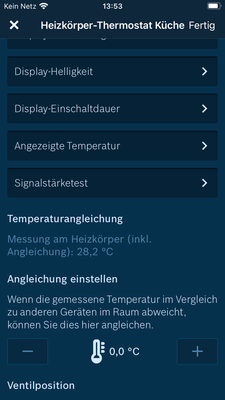

Ich habe mir einen weiteren HT II, für die Küche, angeschafft und an meinem Test-SHC II installiert.
Nach dem Update des HT II auf SW 344 hat sich dieser nicht mehr mit dem Controller verbunden, auch nicht nach Batterie raus. Da der Thermostat mittlerweile die Küche auf 28,2° hoch geheizt hatte (100 % Ventilöffnung während und nach dem Update), wollte ich nicht länger warten und habe den HT II resetet und neu angelernt:
Meine Erwartungshaltung wäre gewesen, das zumindest dieses Probleme mit der SW 10.12/344 beseitigt worden wären. Wurde aber leider auch enttäuscht.
Auch hierzu habe ich ein Ticket angelegt und ein Systemprotokoll vom SHC II versendet.
