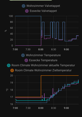

@Sabrina @SmartHomeGuru nach dem löschen des RT II wird auch vor Beginn der Warmphase geheizt, aber weil die Raumtemperatur -0,5° unter Zieltemperatur war.
Die Zieltemperatur wurde gestern 12 Minuten vor Beginn der Warmphase hoch gesetzt.
Gestern:
Heute pünktlich zur Warmphase, am Wochendende um 08:00:
Die Ventilöffnung dümpelt trotz > -1° zur Zieltemperatur 20° bei 20-30% rum, daher versuche ich seither das Wohnzimmer mit schnellem Aufheizen warm zu kriegen.
Die Aufheizphase hat sich ohne RT II überhaupt nicht verbessert. Das Setzen der Zieltemperatur, zumindest Morgens, scheint genauer zu sein. Gestern nachmittags wurde aber schon um 15:47 auf 17° reduziert, obwohl die Warmphase am Wochenende bis 23:00 Uhr geht.

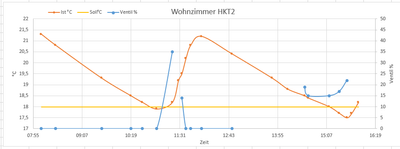

Bei mir sind es über 3°C!!! (Soll 18°C - Ist ca. 21,2°C)
@KW Wo sind denn die fehlenden Ventilwerte?
@Geomo
Die Aufzeichnung ist eine Mischung aus aktuellen APP Werten
und Benachrichtigungen über die Automation. Dort habe ich programmiert:
über 18°C -> Benachrichtigung Ü18; über 18,5°C -> Benachrichtigung Ü18,5; -> usw...
unter 22°C-> Benachrichtigung u22; unter 21,5°C-> Benachrichtigung u21,5; -> usw...
Bei der Benachrichtigung bekomme ich leider keine Werte der Ventilstellung, darum ist die Kurve nicht vollständig.
HI @KW, kannst du dich bitte mal mit einem Systemprotokoll und MAC-Adresse an unseren Service wenden. Mir dann bitte die Ticketnummer nennen. Danke dir.
