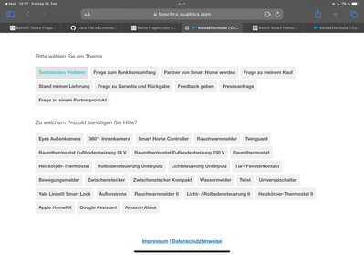

@SmartHomeGuru Dein Link funktioniert nicht, bitte korrigieren.
Außerdem fehlt der RT II in der Auswahlmöglichkeit
Vielleicht könntet Ihr die Geräte auch sortieren, z.B. alphabetisch, um die Orientierung zu erleichtern. So stehen Heizkörperthermostat und Heizkörperthermostat II fast maximal weit auseinander.
Hi @Geomo, danke für die Hinweise. Den Link hab ich bereits angepasst. Das Kontaktformular werden wir schnellstmöglich auch noch anpassen. Solange einfach den Link für das Raumthermostat verwenden.

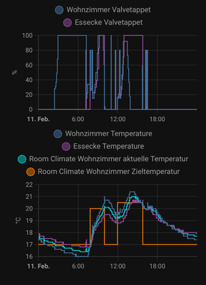

@Sabrina @SmartHomeGuru das willkürliche Absenken auf Kaltphase geht bei mir munter weiter. Im Wohnzimmer heute kurz vor 08:00 Uhr. Die Warmphase sollte bis 22:00 laufen.
Seit dem Entfernen des RT II überheizende HT II um bis zu 1,5°. Im Graphen ist gut zu erkennen, wie ohne den RT II die Raumtemperatur als Mittelwert der gemessenen Temperaturen gebildet wird.

Bei mir sind es über 3°C!!! (Soll 18°C - Ist ca. 21,2°C)
@KW Wo sind denn die fehlenden Ventilwerte?
@Geomo
Die Aufzeichnung ist eine Mischung aus aktuellen APP Werten
und Benachrichtigungen über die Automation. Dort habe ich programmiert:
über 18°C -> Benachrichtigung Ü18; über 18,5°C -> Benachrichtigung Ü18,5; -> usw...
unter 22°C-> Benachrichtigung u22; unter 21,5°C-> Benachrichtigung u21,5; -> usw...
Bei der Benachrichtigung bekomme ich leider keine Werte der Ventilstellung, darum ist die Kurve nicht vollständig.
