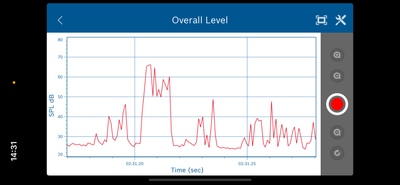

@Marcel_S Ich habe es eben auch mal probiert. Meine Frau hat über Ihr iPhone SE 2 und die Kamera gesprochen.
Viel mehr als 40 dBA (bzw. im Peak 50 dBA) kamen an der Kamera nicht an (ca. 20 cm von der Kamera gemessen):
Die höheren Werte an Anfang sind meine Sprache. 
Perplexity sagt dazu:
“Typische Geräusche bei 40 dBA umfassen:
• Leise Wohnungsgeräusche: Ein Zimmerventilator oder ein Geschirrspüler in 10 m Entfernung.
• Flüstern oder leise Musik: Diese Geräusche fallen ebenfalls in diesen Bereich.
• Wohnraum bei geschlossenem Fenster: Allgemeine Hintergrundgeräusche in einem ruhigen Raum.
Diese Lautstärke ist ungefährlich, kann jedoch die Konzentration beeinflussen.“
