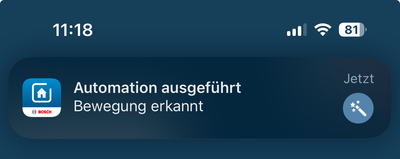

Funktioniert bei Euch die Integration des Bewegungsmelders der Kamera in die Automation?
Ich habe eine Automation erstellt, die bei erkannter Bewegung durch die Kamera ein Relais schalten soll und mir eine Benachrichtigung zustellt.
Leider löst die Automation nicht aus.
@Ca1 Funktioniert bei mir einwandfrei:
