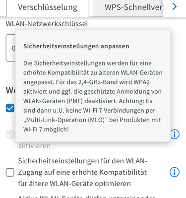

??? Warum sollte ich das? Ich will die Kameras ja per WPA3 verbinden.
Standardeinstellung bei den FritzBoxen ist die Verschlüsselungseinstellung „WPA2+WPA3“!
Die Kameras lassen sich aber einfach nicht per WPA3 verbinden!!!
An der FritzBox liegt es aber nicht. Ich betreibe aktuell diverse andere Geräte per WPA3.
@tregati Auf meiner 7590 sind die Kameras völlig problemlos mit WPA3 und PFM verbunden.
Ich würde mal vermuten, dass die 5690 nicht mit 802.11w klarkommt, deshalb bitte beim AVM-Support nachhaken.
@Rantanplan Diese Option gibt es auch schon in der 7590 (seit heute mit Fritz!OS  8):
tregati
wie soll das den die Lösung für die WPA3-Anbindung sein, wenn durch dieser Einstellung WPA2 für das 2,4 GHz WLAN aktiviert wird?
Hallo Tregati, dein Text bezieht sich auf das Verhalten, wenn der Haken gesetzt ist. Ich habe ja geschrieben, dass der Haken entfernt werden soll. Oder missverstehen wir uns hier irgendwie? Haken gesetzt gleich Kompatibilitätsmodus und nur dann älteres Protokoll. Das erklärt zwar nicht, warum es mit Haken nicht geht, denn generell geht wpa2 mit der Kamera, aber was da technisch im Hintergrund genau passiert, werden wir als reine Anwender nur vermuten können.
@tregati Bei @Rantanplan hat es geholfen, diese Einstellung abzuwählen.

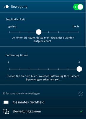

Ich habe die Außen Kameras nur auf Personenerkennung eingestellt und habe auch Bewegungszonen festgelegt, jedoch geht das vollständige Licht der Kamera bei jedem kleinen Wackeln meiner Pflanzen im Garten an. Der Nachbar hat keine Rollos an seinem Schlafzimmer und hat zwar bis jetzt noch nichts gesagt aber mir würde es tierisch auf den Nerv gehen, wenn die ganze Nacht immer wieder das Licht angeht. Gibt es da nicht eine Lösung für oder warum koppelt man das Licht nicht an diese Personenerkennung.
@Elektrostylezzz Bitte die Empfindlichkeit mal auf mittlere Stufe herunter stellen.
Wie ist die bei Dir aktuell eingestellt?
So ist das aktuell eingestellt aber das geht alle paar Sekunden manchmal alle paar Minuten an.
Moin @Elektrostylezzz .
Für den Fall, dass du Nachts eine Person erkennen willst, brauchst du Licht. 😉 Das Radar erkennt keine Personen. Dafür braucht es ein Bild und Licht.
Ja, das ist klar aber das Licht geht halt beim kleinsten Lüftchen an weil die Blätter der Pflanzen sich bewegen.
Warum reagiert es nicht einfach nur auf Personen. Das geht doch auch bei anderen. Das meinte ich.
Ich vermute dass es das Licht braucht um überhaupt zu wissen ob es ne Pflanze oder ein Mensch ist. Wobei es dann natürlich schon zu spät ist, weil das Licht schon angegangen ist. Andere nutzen vermutlich Infrarot.
Da in der Kamera Radar und rein Bewegungsmelder ist, reagiert er nicht auf Thermische Änderungen. Radar nutzt den Dopplereffekt. Damit kann man keine Personen ansich erkennen.
