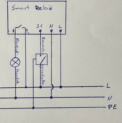

der Kaminkehrer hat der Sache zugestimmt. Damit ich meinem Elektriker etwas unter die Arme greifen kann und er nicht so lange grübeln muss: stimmt die Schaltung wie aufgezeichnet?
Meines Erachtens nicht ganz korrekt.
Ich kenne den Rauchgasschalter nicht, vermute aber die gezeichnete Verbindung von diesem zu PE gehört dort nicht hin. Stattdessen an N als Teil der Spannungsversorgung für die Sensorik des Schalters.
Evtl. hat der Rauchgasschalter auch beides, N und PE. Genauso wie die Kontrollleuchte abhängig von ihrer Bauart auch noch PE haben kann. Aber das kriegt der Elektriker hin 👍
Das Rauchgasthermostat hat die 1 auf dem L und hat denn mit der 2/4 einen Öffner/Schließer. Weil ich die Funktion des Schließers möchte, müsste die 4 auf den S1 des Thermostats geschaltet werden und der separate PE geht auf den Schutzleiter.
Mit der Info und dem Begriff Rauchgasthermostat stimmt's.
Ist vermutlich ein Bimetallschalter. Ich dachte, da steckt Sensorik und Intelligenz dahinter.
Nein, das ist ein ganz dummer Schalter.

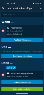

Ins System bekommst du den Zustand so (man ersetze "Regensensor" durch dein Relais)
