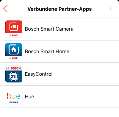

Du verbindest die Fensterkontakte lediglich mit Bosch Smart Home-App.
im nächste Schritt verknüpfst Du Home Connect Plus mit Bosch Smart Home.
In Home Connect Plus oben auf die drei Punkte, App-Einstellungen und dann über das Plus Apps einbinden. Sollte dann so aussehen:
 Beim Klick auf die Partner-App kommt dann eine Liste der verbundenen Geräte. Da findest Du dann die Fensterkontakte, die Du in Automationen nutzen kannst. (Über Ringpfeile kannst Du auch später aktualisieren um neue Geräte hinzuzufügen.)

Danken für die Info. Das hatte ich schon mehrfach versucht. Bei der Bosch Smart Home App wird der Barcode auch nicht erkannt. Hab hier im Forum viel gelesen, nichts davon funktioniert
Fensterkontakt geht nicht in Bosch Smart Home einzubinden? Reset gemacht? Barcode im Batteriefach genutzt und damit sichergestellt, dass dieser auch der richtige ist?
