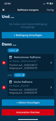

  2. In den Automationen für eine Jalousie wird in der Übersicht der Wert für Position und Neigung fehlerhaft angezeigt (Screenshot s.u.).

Zu Punkt 2:

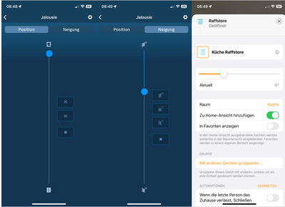

Hier noch der Screenshot. Im linken Bild der gewünschte Zustand per Automation und der Zustand danach im SHC im mittleren und rechten Bild.
Die Position ist korrekt und entsprach auch der Realität am Raffstore.
Der Neigungswinkel war danach im SHC bei 40% (wäre übrigens echt schön, wenn man das auch an einer Zahl in der App ablesen könnte und nicht immer dazu auf den Slider klicken muss).
Am Raffstore selber waren die Lamellen in diesem Fall nahezu komplett geschlossen (also 180 Grad).

Noch ein Fehler heute morgen. Ich habe den Raffstore in der Küche über den ext. Taster komplett geöffnet. Der Winkel muss dann auf 0 % stehen. Ist aber nicht so, siehe Screenshots. Der Zustand im SHC entspricht nicht Realität.
