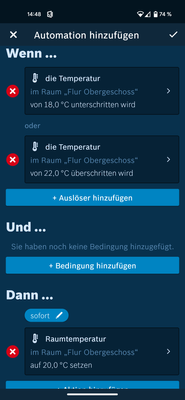

@Playaman82 Das gibt es nicht. Aber Du könntest für verschiedene Temperaturen Automationen anlegen, die der Nachwuchs dann in der App oder über einen Twist anwählen kann.
Du kannst auch eine Automation erstellen, die zwar nicht das verstellen selbst vermeidet, aber deren Auswirkungen auf die Raumtemperatur. Ungefähr so:
