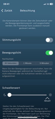

Bei meiner Eyes Außenkamera geht die Beleuchtung immer mit an sobald es dunkel wird.
Ich möchte aber keine Beleuchtung aktiviert haben, es soll nur das Licht an gehn, wenn eine Bewegung erkannt wird und nicht dauerhaft brennen.
Wie kann ich das einstellen?

Auf die Kamera gehen -> Einstellungen -> Beleuchtung -> Stimmungslicht deaktivieren
 diese Einstellung hab ich bereits vorgenommen, trotzdem geht mein Licht immer an sobald es dunkel wird.

Man kann ja den Schwellenwert einstellen bei welcher Umgebungshelligkeit das Licht aktiviert wird.
Ich möchte eben hier gar kein Licht aktiviert gaben, da die Kamera und der Bereich wo sie steht auch nicht beleuchtet werden soll, sondern nur bei erkannten Bewegungen.
