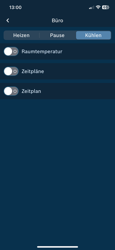

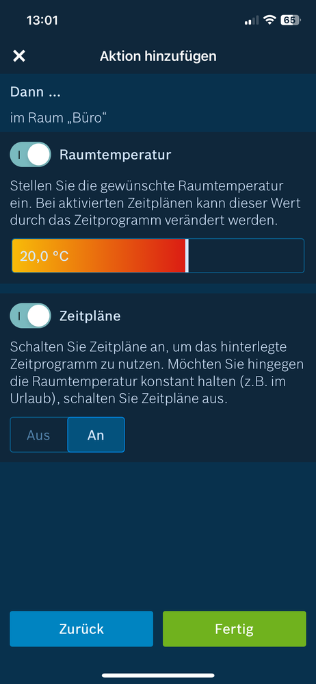

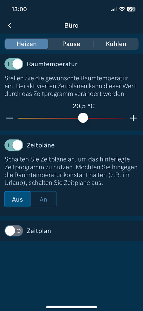

Stimmt nicht.
Pausieren ja, aber Fortsetzen, wie ich oben geschrieben hatte, geht nicht. Ich nutze keine Zeitpläne, sonden den Manuellen Modus. Es müsste exakt das "Fortsetzten" vorhanden sein, wie es passiert, wenn die Fenster geschlossen werden -> gibt es nicht <-
Automation:
Ich kann eine Temparatur festlegen -> will ich nicht -> da ich sie am Gerät einstelle und nicht immer die selbe Tempartur fortsetzen will, die ich so festlegen müsste
Ich kann Zeitpläne aktivieren -> will ich nicht, brauch ich nicht
Szenario:
Wie oben, plus "Zeitplan" - will ich nicht
Ich will -> die Selbe Temperierung fortsetzten, wie es vor dem "Fenster auf" eingestellt war.
Am einfachsten wäre es, wie oben geschrieben:
"Es sollte also möglich sein mehrere Räume per Thermostat / Fensterkontakt zu verbinden UND eben diese Kopplung für Geräte im selben Raum aufzuheben!"
Es ist SINNLOS etwas auf "Pause" setzten zu können, wenn man es nicht "Fortsetzen" kann, damit ist die Begrifflichkeit "Pause" ausgehebelt.
Falls es doch geht, dann benötige ich eine Anleitung, da es NICHT selbsterklärend ist.

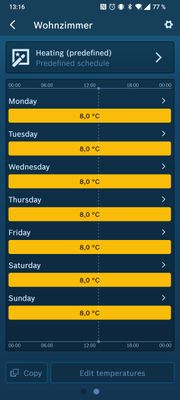

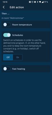

Im (nicht genutzten) Standard-Zeitplan dauerhaft z. B. 8 Grad einstellen:
Beim Öffnen eines Fensters per Automation die Zeitpläne aktivieren, dadurch geht die Heizung auf 8 Grad:
Beim Schließen aller Fenster per Automation die Zeitpläne wieder deaktivieren, dadurch wird die zuletzt im manuellen Modus eingestellte Temperatur wiederhergestellt:

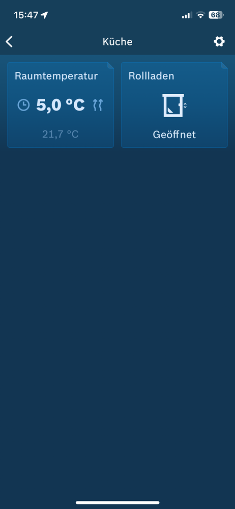

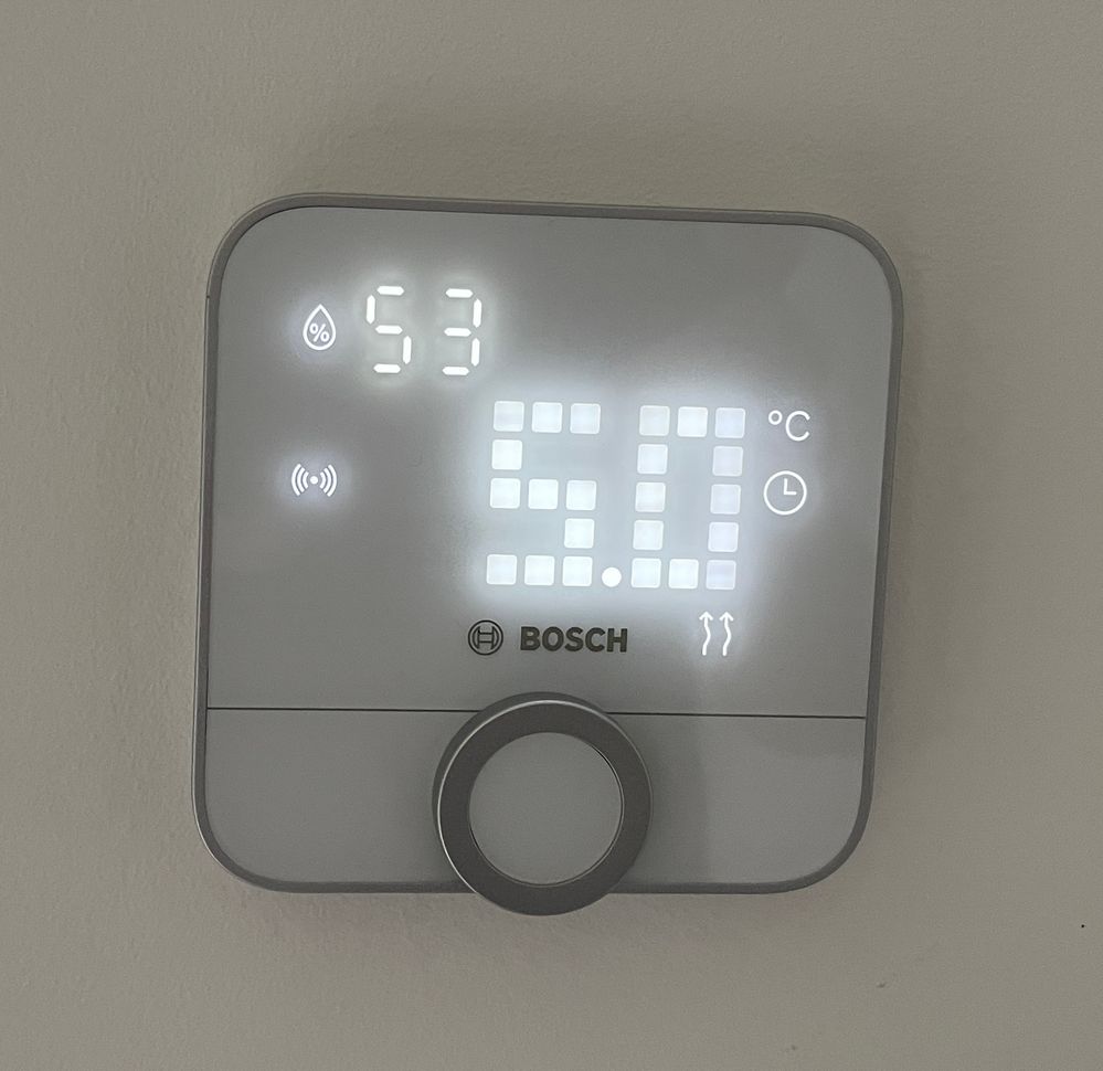

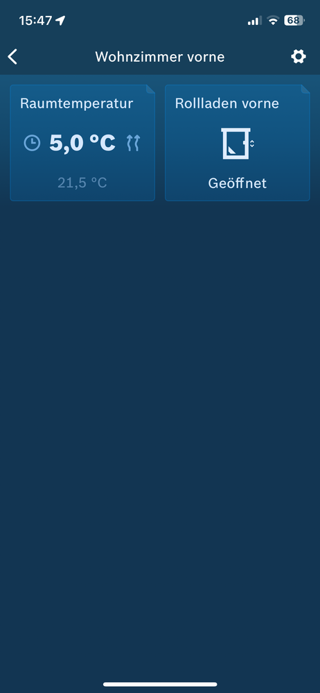

Nach rund 3 Wochen kann ich sagen, es funktioniert nicht immer! Gestern wieder einmal, die Temperatur der restlichen Thermostate ist NICHT auf den Ursprungswert zurückgesprungen, sie verblieben auf 5 Grad. Gemerkt habe ich es natürlich wieder, als es immer Kälter wurde.
Also ist es auch keine Lösung, vor allem da man sich diese Funktion dann auch verbaut und nicht anderweitig nutzen kann.
Ich wüsste einfach gerne, warum man sowas nicht einfach RICHTIG integriert, es nervt einfach.

Hallo @Teslarossa, unser Service-Team möchte gerne einmal genauer nachschauen, warum das Einstellen einzelner SOLL-Werte sporadisch nicht so funktioniert, wie von dir per Smart Home App definiert. Bitte wende dich an den Support: https://boschcx.qualtrics.com/jfe/form/SV_1ZyreSYlTZ2HCFU
Danke und Grüße, Philip
Kann ich gerne machen. Eben war es wieder so. Auf den Bildern sieht man "Wohnzimmer hinten" Fensterkontakt geschlossen und das Thermostat ist im Handbetrieb.
Die Restlichen Thermostate verblieben im Zeitplan, was nicht sein sollte. Nach erneutem Fenster öffnen, etwas warten, ging es dann wieder zurück in den Handbetrieb.
Btw. Es sollte generell die Möglichkeit bestehen händisch die Thermostate auf "LOW" stellen zu können, es geht ja wenn das Fenster geöffnet ist....
Manuell geht es nur auf 5°C, was mir nicht gefällt.
UND natürlich sollte man mein Problem erkennen und nicht nur diesen Workaround fixen wollen... ---> "
Des Weiteren sollte die „Fortsetzen“ als Möglichkeit als Szenario geschaffen werden."
