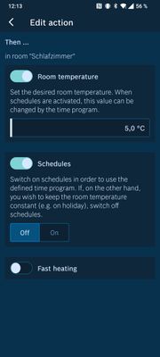

Das per Automatisierung zu machen ist eher suboptimal. Ich kann natürlich den 5° Modus in Automation 1 aktivieren. Dann brauche ich aber auch Automation 2, um das Thermostat wieder hochzuregeln - mit einem manuellen Wert.

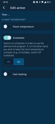

Wie @STdesign schon sagte, bekannte Baustelle. Das Raum-Konzept ist einfach zu starr.
Es gibt aber einen besseren Workaround mit Automationen: Beim Öffnen in den manuellen Modus schalten und beim Schließen wieder in den Automatikmodus wechseln, ohne eine Temperatur zu setzen.
SHC II + Funk-Stick mit 36 Geräten + 12 Hue + Home Connect, 120 Automationen, OnePlus 7T mit Android 12 / Portege Z20t-B mit Android 13
Genauso hab ich es auch gelöst.
