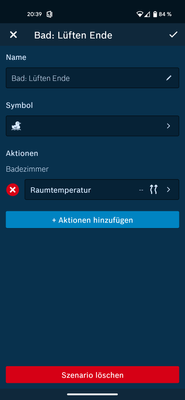

Ich nutze den Pausemodus beim Lüften eines innenliegenden Bades wie folgt (vereinfacht beschrieben, es werden deutlich mehr Fenster abgefragt)
* Wenn Fenster geöffnet wird, dann Szenario Screenshot_20221207-203854.pngScreenshot_20221207-203900.png
* Wenn Fenster geschlossen wird, dann Szenario
Hier kannst du sicher auch direkt eine Temperatur vorgeben. Mit der Einstellung im Bild oben geht der Heizkörper bei mir immer in die Zeitschaltuhr. Sollte meines Erachtens nicht so sein, weil ich der Zeitschaltuhr kein Kommando gebe. Ist aber leider so, weil das Heizkörperthermostat während der Heizpause scheinbar den vorherigen Modus "vergisst".

Die Lösung von @STdesign (letzter Screenshot) ist korrekt und auch die einzige Möglichkeit, die Heizpause via Szenario / Automation zu beenden. Dort direkt eine Temperatur zu setzen oder die Zeitschaltuhr zu deaktivieren funktioniert nicht. Das ist etwas speziell... Gibt hier mehrere Threads dazu.
