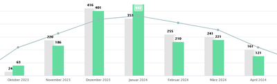

Ich hatte bis Nov. 23 einen Regler aus Berlin verbaut, Dez 23 und Jan 24 den Bosch, dann im Feb. wieder den Berliner .......
Grün die akt. Werte; Grau vom Vorjahr; Linie sind die Nachbarn. Anmerkung: im Dez. 22 wurde an der Fassade die Außen Isolierung getauscht, daher etwas "Verfälscht"
Wie unschwer ersichtlich, sind die Berliner sparsamer als die .....
