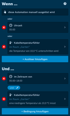

Das naheliegendste zuerst: Auslöser lösen aus, wenn ein Ereignis eintritt, als z. B. eine Temperatur über- oder unterschritten wird.
Falls das nicht weiterhilft, dann teile mal deine Automationen.
Ich schalte mit dem Raumthermostat eine Heizungspumpe einfach an und aus... normalerweise automatisch nach Zeitplan. Auf 30°C ist die Pumpe an und auf 5°C ist sie aus und das alles zu bestimmten Uhrzeiten...jetzt wollte ich den Fühler integrieren um sagen zu können, dass dieser Plan erst ab unter 10°C (außen) ablaufen soll...ich hoffe das ist verständlich beschrieben?
Dann musst du beide Stellgrößen sowohl als Auslöser, als auch Bedingung eintragen.
Solltest du den Automatikmodus mit Zeitplan nutzen, diesen am besten deaktivieren. Solltest du das nicht wollen, müsstest du dir was mit Heizpause und Heizmodus in Abhängigkeit der Außentemperatur in den Automationen bauen.
Ich schalte mit dem Raumthermostat eine Heizungspumpe einfach an und aus... normalerweise automatisch nach Zeitplan. Auf 30°C ist die Pumpe an und auf 5°C ist sie aus und das alles zu bestimmten Uhrzeiten...jetzt wollte ich den Fühler integrieren um sagen zu können, dass dieser Plan erst ab unter 10°C (außen) ablaufen soll...ich glaube das mit der Bedingung war schon ein guter Tipp, aber so richtig geht es noch nicht...
Das heißt, du hast das Raumthermostat II mit "Kabeltemperaturfühler (mit Regelung)" konfiguriert?
Am einfachsten ist es m E., den Zeitplan komplett in den Automationen abzubilden und es im manuellen Moduszu betreiben. Also alle Einschaltzeiten unter WENN anzugeben. Unter UND dann den gesamten relevanten Zeitraum.
Und, wie gezeigt, natürlich die Abfrage zur Temperatur.
Ansonsten gerne Screenshots was du an verschiedenen Stellen eingestellt oder als Automation(en) gebaut hast. Bilder helfen meistens.

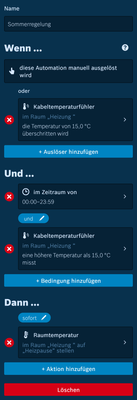

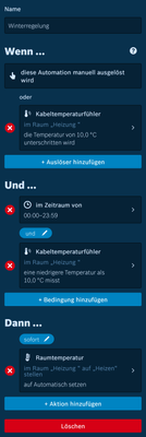

Ich habe jetzt diese beiden Automationen für Sommer bzw. Winter eingestellt...
Die Bedingungen haben keine Wirkung, da sie immer erfüllt sind - "00:00 - 23:59" grundsätzlich und die Temperaturen immer, wenn der zugehörige Auslöser auslöst.
Sind beide Automationen aktiv, dann sollte das grundsätzlich funktionieren. Steigt die Außentemperatur auf über 15 Grad, dann geht das Thermostat in die Heizpause. Fällt sie unter 10 Grad, dann wird die Heizpause beendet ("auf Automatisch setzen" solltest Du aber weglassen, das passiert beim Beenden der Heizpause ohnehin). Die Bezeichnung "Automationen für Sommer bzw. Winter" ergibt aber nicht wirklich Sinn, diese Unterscheidung wird ja nicht gemacht.
Liegt die Außentemperatur beim Erstellen der Automationen bereits bei über 15 Grad, dann wird die Heizpause erst aktiviert, wenn die Temperatur unter 15 Grad fällt und dann wieder darüber steigt. "Wenn die Temperatur überschritten wird" ist wörtlich zu nehmen.
Konfigurierst Du den Fühler als "Kabeltemperaturfühler (mit Regelung)", dann regelt das Thermostat auf dessen Messwert. Liegt die Außentemperatur unter 5 Grad, dann schaltet die Pumpe gar nicht mehr ab, auch wenn im Zeitplan 5 Grad eingestellt sind.
Mal abgesehen davon, ob die Bezeichnungen Sinn ergeben, oder nicht...weil für mich persönlich ergeben sie Sinn...sollen die Automationen ja unabhängig vom Namen funktionieren.
Anscheinend funktioniert es jetzt auch...ich habe die Automationen nochmal, ohne Bedingungen und ohne auf Automatik zu stellen, neu erstellt und es klappt...
