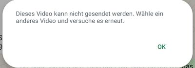

Ich habe vor 2 Wochen eine eyes 1 Außenkamera montiert.
Super Gerät...hat auch alles funktioniert auf Anhieb.
Ich konnte zuerst auch die Videos der Kamera per WhatsApp teilen bzw verschicken.
Aber seid ein paar Tagen geht es per WhatsApp leider nicht mehr.
Es kommt immer ein Fenster, indem steht :
"Dieses Video kann nicht verschickt werden, wählen sie ein anderes aus "
Weiß jemand warum das plötzlich nicht mehr geht ?

@Ewald-H_Gerdes trifft das für alle Videos zu oder nur für bestimmte? Ist es möglicherweise zu groß?
Ewald-H_Gerdes
Nein es trifft für alle Videos zu ...zu groß können sie bei 15 sec kaum sein ..
Es hat ja auch zu Anfang funktioniert

@Ewald-H_Gerdes kann ich bestätigen.
Das teilen der Eyes Außenkamera II via WhatsApp funktioniert.  Ein Video der Eyes Außenkamera lässt sich nicht teilen.
Daher am besten über die App ein Ticket an den Support senden.

Kumpel und ich haben das selbe Problem mit Android (Samsung) und der Generation-I-Cam. Früher gings. Android & App aktuell

ich weiß nicht ob dir das weiter hilft, aber ich hatte das gleiche Problem. Ich hab mittlerweile die Nachfolgekamera und somit die alte Kamera demontiert und an einem anderen Ort montiert. Dann hatte ich mal probiert ob ich bei der neuen Kamera Videos per Whatsapp verschicken kann. Das hat geklappt. Daraufhin habe ich es auch nochmal mit der alten Kamera probiert und siehe da, es hat auch geklappt. Theoretisch könnte es bei mir also daran gelegen haben, dass ich die Kamera stromlos hatte und dann wieder (wo anders) angeschlossen habe. Unrealistischer (aber zur Vollständigkeit mit aufgeführt) wird die Umbenennung der Kamera zu dem Erfolg geführt haben.
