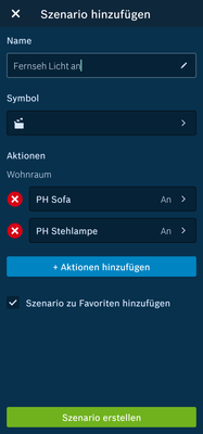

In BSH hast du nur eine Lampe pro Kachel oder das Raumlicht. Du kannst dir aber ein Szenario erstellen mit den 2 Lampen und in den Favoriten anzeigen lassen. Eins für an, eins für aus. Und auch für bestimmte Stimmungen, wenn die Hue bunt kann, mit bestimmten Farben.
Hier ein Beispiel für Licht an.
