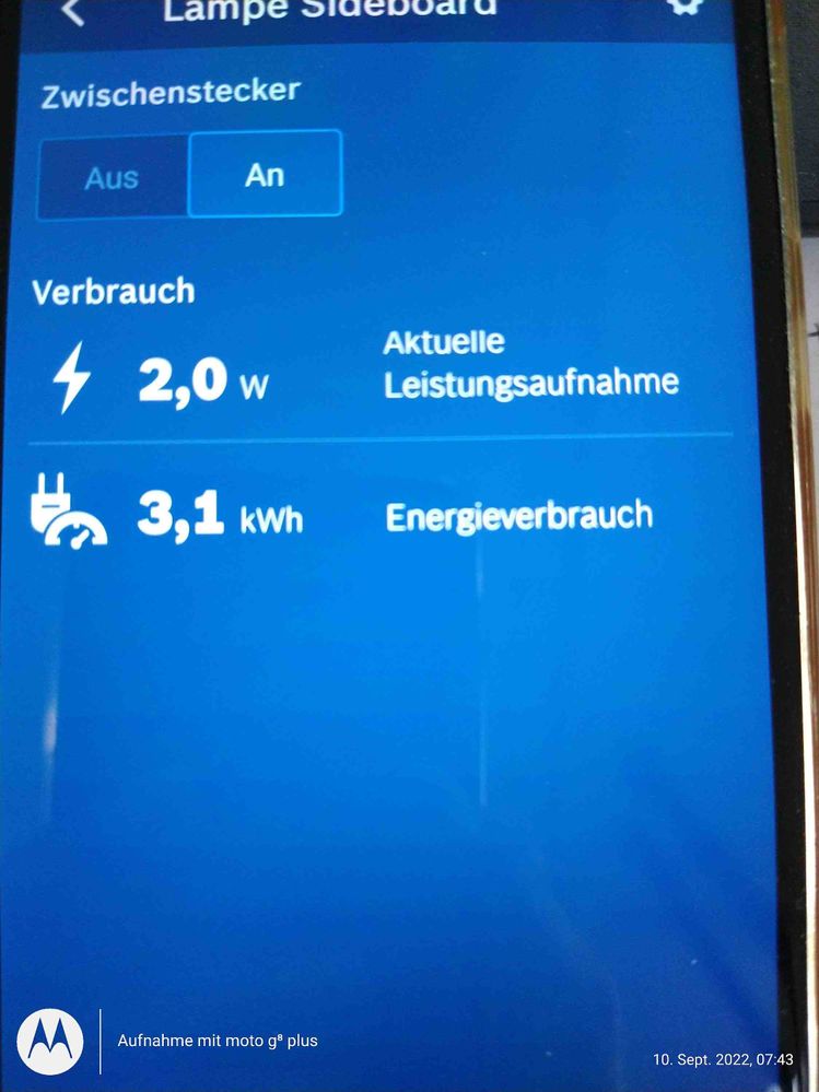

schalte eine Enegiesparlampe mit 4 Watt über einen Zwischenstecker,
die aktuelle Leistungsaufnahme wird mit 2Watt und der Energieverbrauch wird in zweistelliger kWh binnen weniger Tage addiert, was formal so nicht sein kann.
Gibt es eine Erklärung bzw. eine Mindestleistungsaufnahme für eine korrekte aufaddierende Energieverbrauchsanzeige ?
Eine 4Watt verbraucht 4wattx24stundenx31tage etwa 1,5 KW im Monat, angezeigt werden aber > 10 KW Energieverbrauch.

Das ist in der Tat merkwürdig. Bei LED-Lampen ist die Scheinleistung zwar höher als die Wirkleistung. Der Zwischenstecker zeigt aber ausdrücklich Wirkleistung und -energie an (und Abweichungen um den Faktor 10 sollten sich ohnehin nicht ergeben).
Das obige Bild und die angezeigten Werte sind aber eine klare Sprache  2 Watt Leistungsaufnahme aber nach  <5 Wochen 3,1 KWh Energieverbrauch.
Zurückgesetzt:  2 Watt Leistungsaufnahme und nach ca. 6 Std. schon 300 Wh Energieverbrauch angezeigt.

@Synthesekocher Schon klar, dass eine LED-Lampe keine ohmsche Last ist. Aber dass deshalb Leistungs- und Energiemessung so extrem voneinander abweichen ergibt für mich keinen Sinn. Müsste jemand von Bosch etwas dazu sagen.
Wobei deine Angaben auch nicht zueinander passen. Anfangs sprachst Du von "zweistelliger kWh binnen weniger Tage", jetzt nur noch von 3,1 kWh in 5 Wochen. Das entspricht einer Durchschnittsleistung von 3,7 W und wäre damit plausibel.
300 Wh in 6 h entsprechen dagegen 50 W, was natürlich komplett daneben ist.

Warten wirs ab, heute morgen gegen 09:00 zurückgesetzt, 4Watt LED und jetzt schon 420 Wh Energieverbrauch bei angezeigen 2,0 W aktueller Leistungsaufnahme.
Mehr brauch ich nicht sehen, dass da was nicht stimmt.
soeben wären ich schreibe von 420 auf 440 Wh Energieverbrauch umgesprungen.
