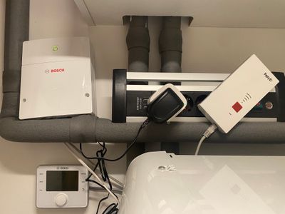

ich habe seit einem 1.5 Jahren eine Bosch Condens 5300 iWMA in Betrieb und diese nach Einbau über das MB Lan2 Gateway ins Netz gebracht. Das Gateway hat nur einen LAN Anschluß, also hab ich noch ein WLAN Gateway drangehängt. Das MB Lan2 Gateway dann in der Bosch Smart Home App als Heizung eingebunden.
Funktioniert ziemlich gut. Heizkreis regelt z.b. runter, wenn die max. angeforderte Temperatur kleiner ist als die in der Heizung eingestellte. etc. Das MB Lan2 Gateway verliert ab und zu seine LAN Verbindung. und ist dann nicht mehr erreichbar. Dafür hab ich mir mit einem Zwischenstecker die Möglichkeit geschaffen, das Gateway aus und wieder ein zu schalten.
Hier noch ein Foto dazu:
Hoffe das hilft dir weiter,
