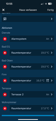

@derPateEine Heizpause am HT einzustellen funktioniert über die App, nicht an HT direkt.
Abwesenheit und damit Reduzierung der HK Temperatur könntest Du mit einem Türkontakt II an der Wohnungstür realisieren. Der letzte, der die Wohnung erlässt, drückt den Knopf am TFK II und Szenarien Haus verlassen wird aktiviert.
Durch langen Druck könnte man z.B. auch die Heizpause aktivieren. Alternativ geht das ganze auch über einen Universalschalter an der Tür.
