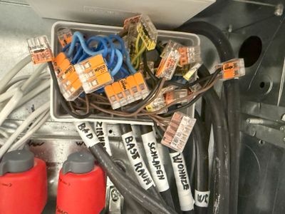

Unter dem Stromkasten ist noch eine Öffnung mit der Bodenheizung-Steuerung drin. Da habe ich gestern folgendes entdeckt:
Kann es sein, dass hier irgendwo die Lampen zusammen laufen?
Das sieht nach der Verdrahtung der Stellantriebe für die Fußbodenheizung aus.
Du müsstest die am Eltako an +A1 und 2 angeschlossenen Adern weiterverfolgen.
