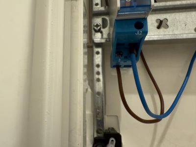

Das sieht nach einem Relais aus
Ja, das ist das Relais. Jetzt musst du nur noch herausfinden (lassen) ob jede Lampe vom Sicherungsverteiler aus separat angesteuert wird.....dann kannst du dieses Relais durch die Bosch Lichtsteuerung ersetzen (lassen). Viel Erfolg!

Ich habe die Plastikblende des Sicherungskasten vorsichtig entfernt. Da ist die Verkabelung des Relais:
vzhe
vzhe
Wie gesagt, bin nicht vom Fach, aber den Fotos nach sieht es nach einer einzigen geschalteten Leitung aus. Wago-Klemmen o.ä. habe ich da nicht gesehen.
Ja, ich sehe auch nur jeweils eine Leitung von den Tastern (grau / +A1) und zu den Lampen (braun / 2). Falls die nicht noch aufgeteilt werden, sondern von Taster zu Taster bzw. Lampe zu Lampen laufen, dann wird die Trennung aufwändiger.
Falls nur zwei Adern von Taster zu Taster laufen (L und die getastete Leitung zum Eltako), dann müsste man hinter hinter jeden Taster eine LS II oder ein smartes Relais setzen. Falls es drei Adern sind (zusätzlich N), dann würde eine LS II reichen (hinter dem letzten Taster der ersten bzw. ersten Taster der zweiten Gruppe). Diese könnte(n) dann über Automationen die Lampen steuern. Dazu bräuchte auch jede Lampe der ersten Gruppe ihre eigene, an der Lampenanschlussdose verbaute LS II.

Das sieht nach der Verdrahtung der Stellantriebe für die Fußbodenheizung aus.
Du müsstest die am Eltako an +A1 und 2 angeschlossenen Adern weiterverfolgen.
