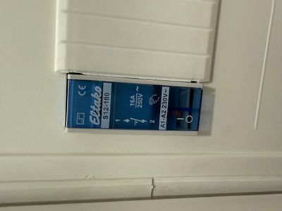

Das sieht nach einem Relais aus
Ja, das ist das Relais. Jetzt musst du nur noch herausfinden (lassen) ob jede Lampe vom Sicherungsverteiler aus separat angesteuert wird.....dann kannst du dieses Relais durch die Bosch Lichtsteuerung ersetzen (lassen). Viel Erfolg!
Kann ich das irgendwie selber herausfinden, bevor ich einen dafür Techniker beauftrage? Ich meine, dann muss er nicht zweimal kommen.
Das kann man leider nur herausfinden, wenn man die Verdrahtung ab Relais von Klemmstelle zu Klemmstelle verfolgt. Ohne falsche Hoffnung zu wecken, stehen die Chancen aber günstig, das das ein guter Elektriker hinbekommt...
