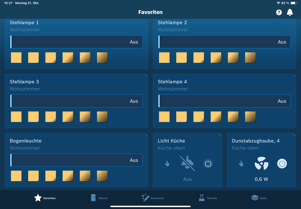

ich habe mehrere Philips Leuchtmittel in Verwendung. Was mich besonders stört, ist dass für jedes Leuchtmittel ein eigenes Icon in der Bosch App sichtbar ist.
Zum Beispiel bei meiner Stehleuchte sind 4 Leuchtmittel verbaut, diese sollen aber alle 4 gleichmäßig gesteuert werden und dazu reicht mir auch nur ein Icon. Wie kann ich das zusammenfügen? In einem anderen Beitrag habe ich etwas ähnliches gefunden, dort wurde der Vorschlag unterbreitet mit einem Szenario zu arbeiten. Das habe ich auch versucht, hat bei mir aber nicht funktioniert. Es wäre schön hier Unterstützung zu erhalten und die Übersichtlichkeit dadurch auf dem Display zu verbessern. Statt vier Icon nur noch eines.

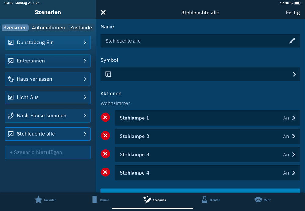

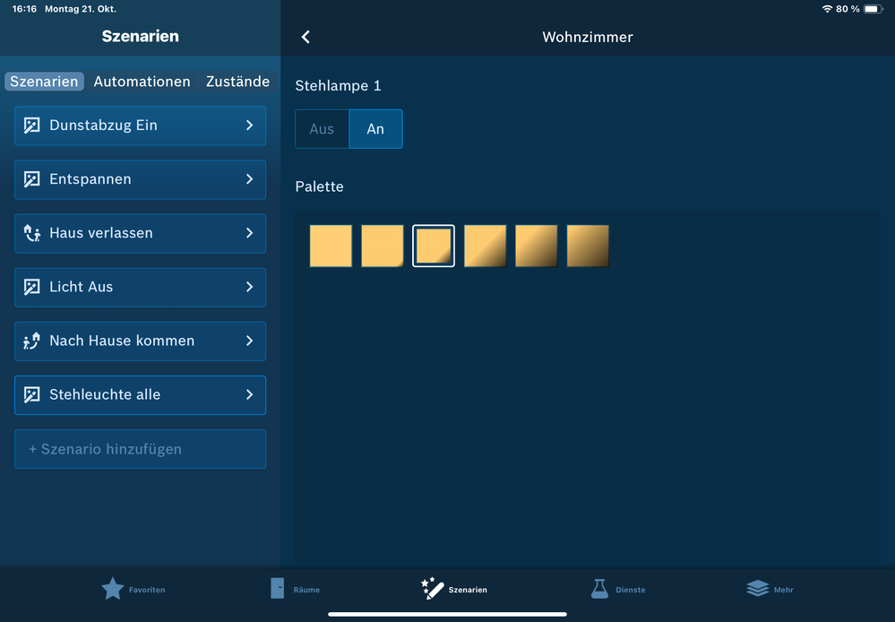

Ich habe das mal so angelegt, aber wie ich dieses Szenario steuern kann erschließt sich mir nicht. Ich möchte das einfach über dem Display mit dem Schieberegler steuern, ähnlich eines Dimmer. Gibt es die Möglichkeit die Leuchten bereits in der Aple Home App als Gruppe anzulegen, so dass es von der Bosch App übernommen wird?image1.png
Von Beginn an dabei. Zu meinem Smarthome habe ich noch 2 weitere eingerichtet und betreue diese. Anfangs gab es hin und wieder graue Haare und der Gedanke das Bosch System wieder zu demontieren. Im laufe der Jahre hat sich das deutlich gebessert und jetzt läuft alles soweit stabil und ich bin sehr zufrieden. Anfangs gab es viele Wünsch und wenig Produkte.
Das Szenario zu den Favoriten hinzufügen, dort kannst Du es dann durch antippen auslösen. Alternativ als Widget direkt auf den Homescreen (soweit ich weiß nur unter Android).
das klingt alles sehr umständlich
Ja, ist es, leider. Beleuchtung ist nicht die große Stärke von Bosch Smart Home. Da spielt Hue in einer anderen Liga. Viele setzen daher beide Systeme parallel ein.
Das geht bei Bosch leider wirklich nur für einzelne Lampen, da gibt es auch keinen Workaround. Die einzige mir bekannte Möglichkeit, mehrere Lampen simultan stufenlos zu dimmen ist ein Universalschalter (Flex) bzw. Universalschalter II. Über die App keine Chance.
