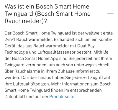

Anstelle der Nutzung des "Raumthermostat Fußbodenheizung" würde ich gerne mit einem "TwinGuard" die Raumtemperatur bestimmen und in Abhängigkeit davon mit einem "Licht-/ Rollladensteuerung II" den elektrischen Stellmotor für den Raum steuern.
Der Vorteil dieser Lösung wäre, dass ich auf die Raumthermostate verzichten kann - zumal sich an den eingestellten Temperaturen so gut wie nie etwas ändert.
Wäre so eine Lösung mit der aktuellen App und den Geräten realisierbar?
Es müsste so eine Regel möglich sein wie "wenn Temperatur < 22 Grad dann Licht an" (wobei das Licht dann der Stellmotor wäre).

@mafli Der Twinguard ist nicht für die Raumtemperaturregelung vorgesehen, da er an der Decke hängt.
Ein Raumthermostat sollte in 150 cm Höhe montiert sein.
