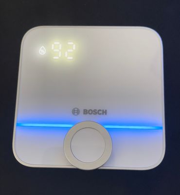

ich habe das RT 2 heute eingerichtet und eigentlich soll das Thermostat z.B blau blinken sobald eine Luftfeuchtigkeit von über 70% erreicht wird.
das tut es jedoch bei mir nicht. Muss dies gesondert eingestellt werden?

Also es leuchtet nicht die ganze Zeit.
wenn die Luftfeuchtigkeit größer gleich 70% ist, leuchtet nur die Prozentanzeige auf und die LED blinkt glaube ich zwei mal. Die LED blinkt immer wieder in irgendwelchen Abständen solange die Luftfeuchtigkeit drüber ist.
Zum Testen kannst du einfach anhauchen. Sollte dann anspringen.

Durch Anhauchen hat das Raumthermostat für ca. 5 Sekunden blau geleuchtet und die Luftfeuchtigkeit wurde angezeigt. Danach bei ca. 54% kam rotes Leuchten.
Die Version = 0.2.6
Also scheint zu funktionieren.
Ja, funktioniert wohl. Allerdings m.E. so nicht brauchbar, da die Anzeige nur kurz aufleuchtet und sich nicht wiederholt. Wahrscheinlich ist, dass man noch unter der Dusche steht, wenn das blaue Leuchten kurz angezeigt wird. Hier würde ich mir ein mehrfaches, oder permanentes Aufleuchten wünschen bis z.B. das Fenster geöffnet wird oder am Raumthermostat quittiert wird.

Wie gesagt, es blinkt immer wieder, aber da muss man zufällig davor stehen um es zu sehen. Finde diese Funktion auch unbrauchbar.
Habe mir deshalb Automationen mit Benachrichtigung in der App eingestellt.

In der ganzen Story hier geht es ja darum, dass das Raumthermostat aufleuchtet (blau) wenn die Luftfeuchtigkeit im Raum bei 70% oder mehr liegt.
Gebau das ist heute Nacht bei uns passiert. Jetzt meine Frage, kann ich das Thermostat so steuern, dass es nicht blinkt wenn die Luftfeuchtigkeit bei 70% oder höher liegt sondern dass ich bspw. nur eine Meldung auf dem Handy bekomme?

Falls Du eine Benachrichtigung auf dem Handy möchtest, dann kannst Du eine entsprechende Automation anlegen.
Das Geblinke bei Überschreitung von 70% ist aber leider weder konfigurier- noch abschaltbar. Den Wunsch gab es schon häufiger, auch, was die diversen anderen Blink- und Leuchtsignale der Generation II-Thermostate anbelangt...
Vielen Dank für die Info. Dann werd ich wohl die Beleuchtung auf das Minimum runterschrauben oder mir was anderes einfallen lassen.
